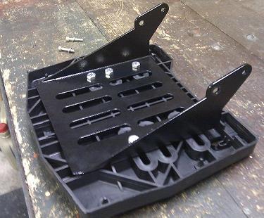

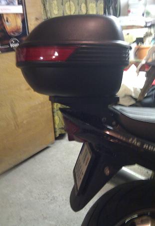

nenasiel som v obchodoch ziadny drziak ktory by sa montoval namiesto madla. ten co si mal a aj mas su vysoko a vzadu.. chcel som nieco aby bol kufor viac vpredu a nizsie.. dal som urobit prototyp, ktory si aj necham bez dalsich uprav.. z jedneho kusa, trojka plech a montaz namiesto madla..skaredy ale nebude tam stale takze tak.. ja vyuzijem kufor tak 5 krat do roka.. na ostatne staci tankvak.. snad to bude dobre... dik za foto,pomohlo pri kresleni a merani...

Vypadá to decentně a dobře, dobrej nápad. :yes :yes :mrk . Rychlá montáž nahoď míry, třeba to bude někomu ku prospěchu a pokusí se to vyrobit tak jak ty.

odfotil som vykres...
dolezity je rozmer 202mm... to je vzdialenost tych dvoch usi z vnutornej strany...
diery z vrchu treba dokreslit podla potreby +velke podlhovaste otvory na odlahcenie- tie nemusia byt vobec..

Velice dobrý :yes :yes :yes :yes Zkusím pouvažovat a něco podobného si nechat vyrobit. Děkuji
