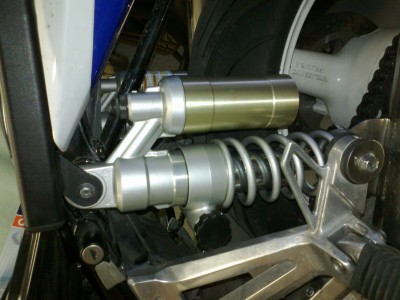

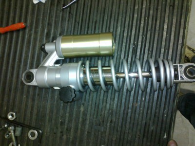

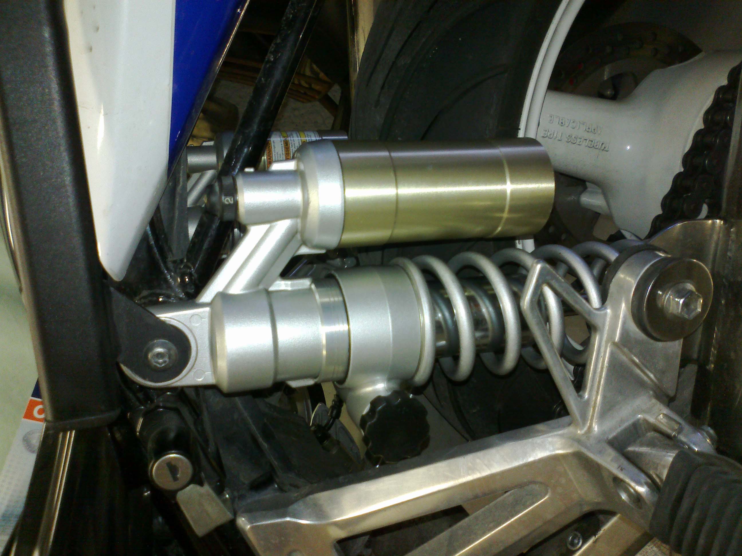

Tady jsou slíbené informace a fotky k výměně gumiček v mechanismu předpětí pružin u zadních tlumičú.

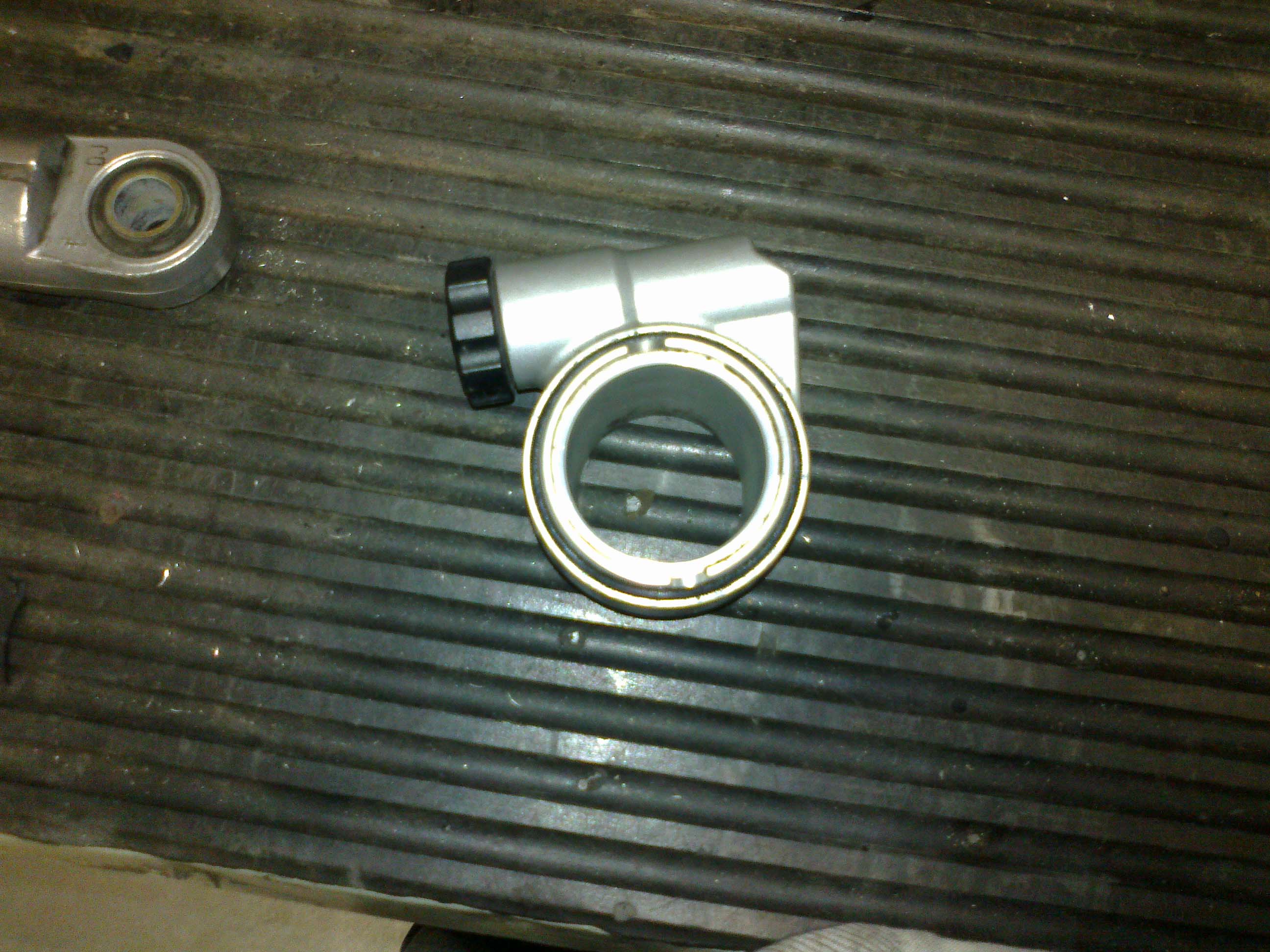

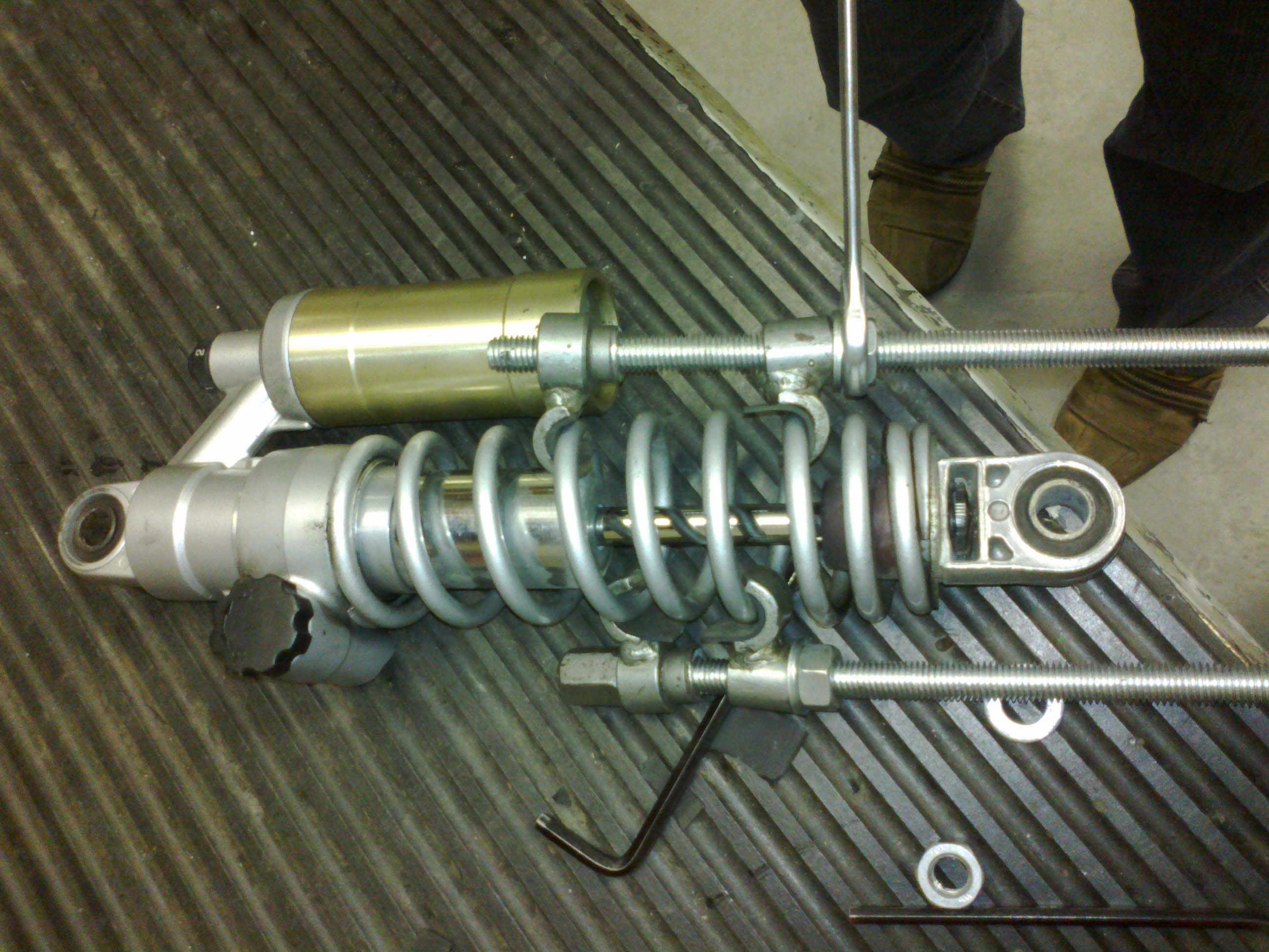

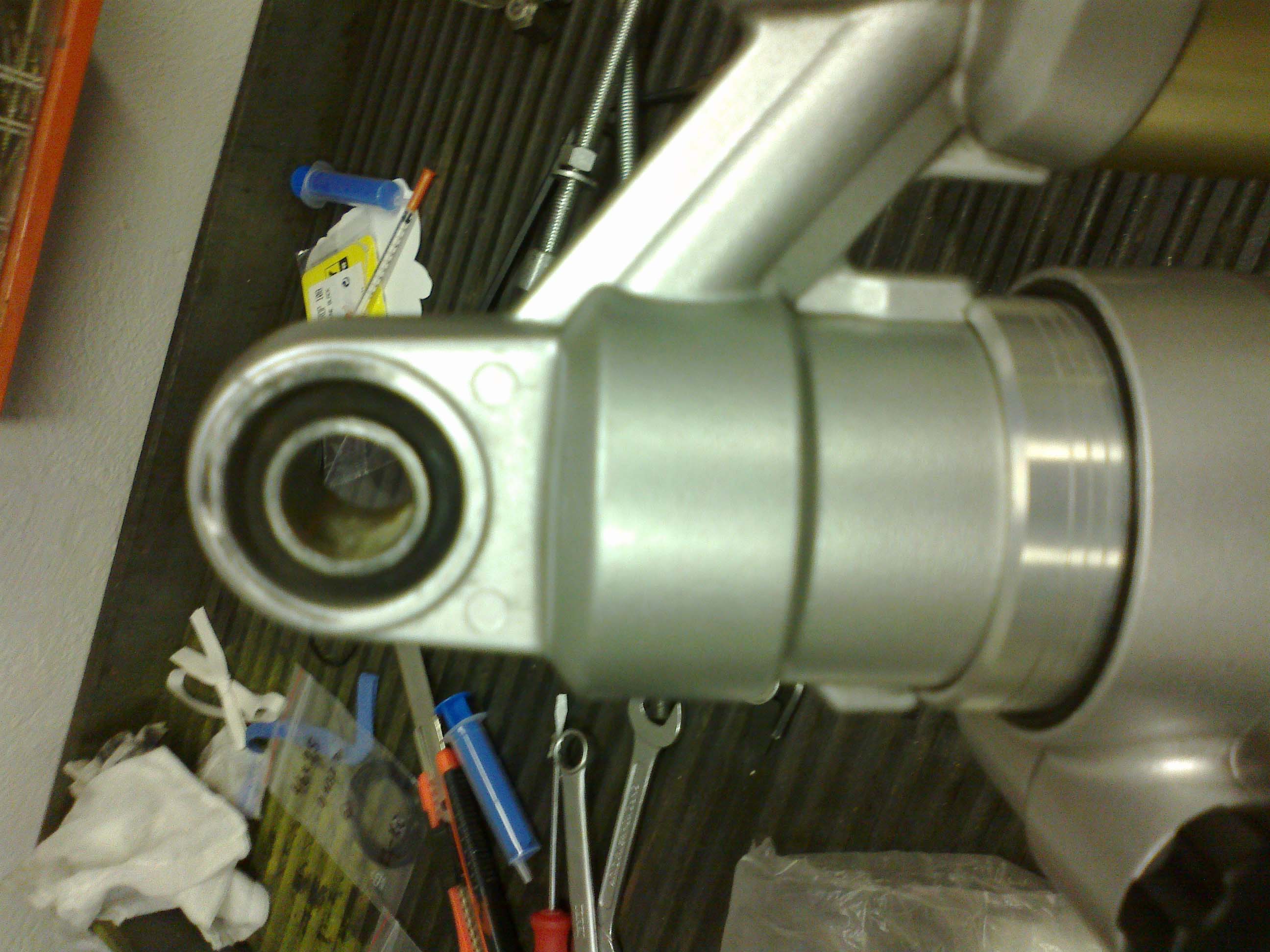

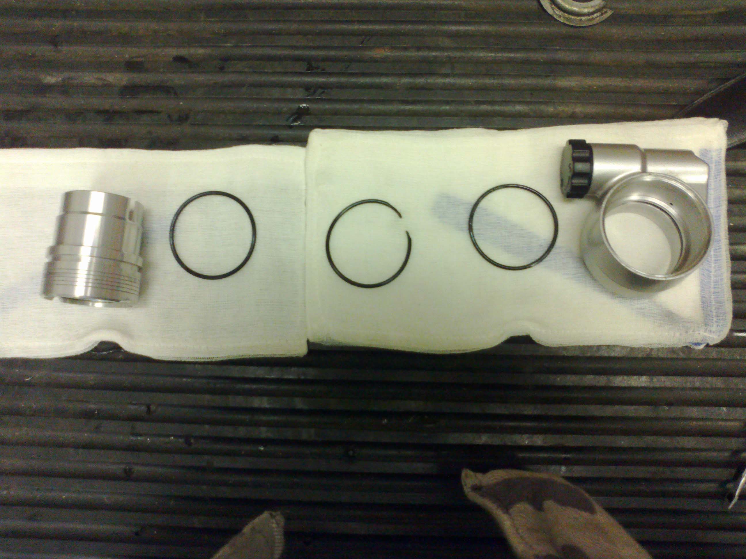

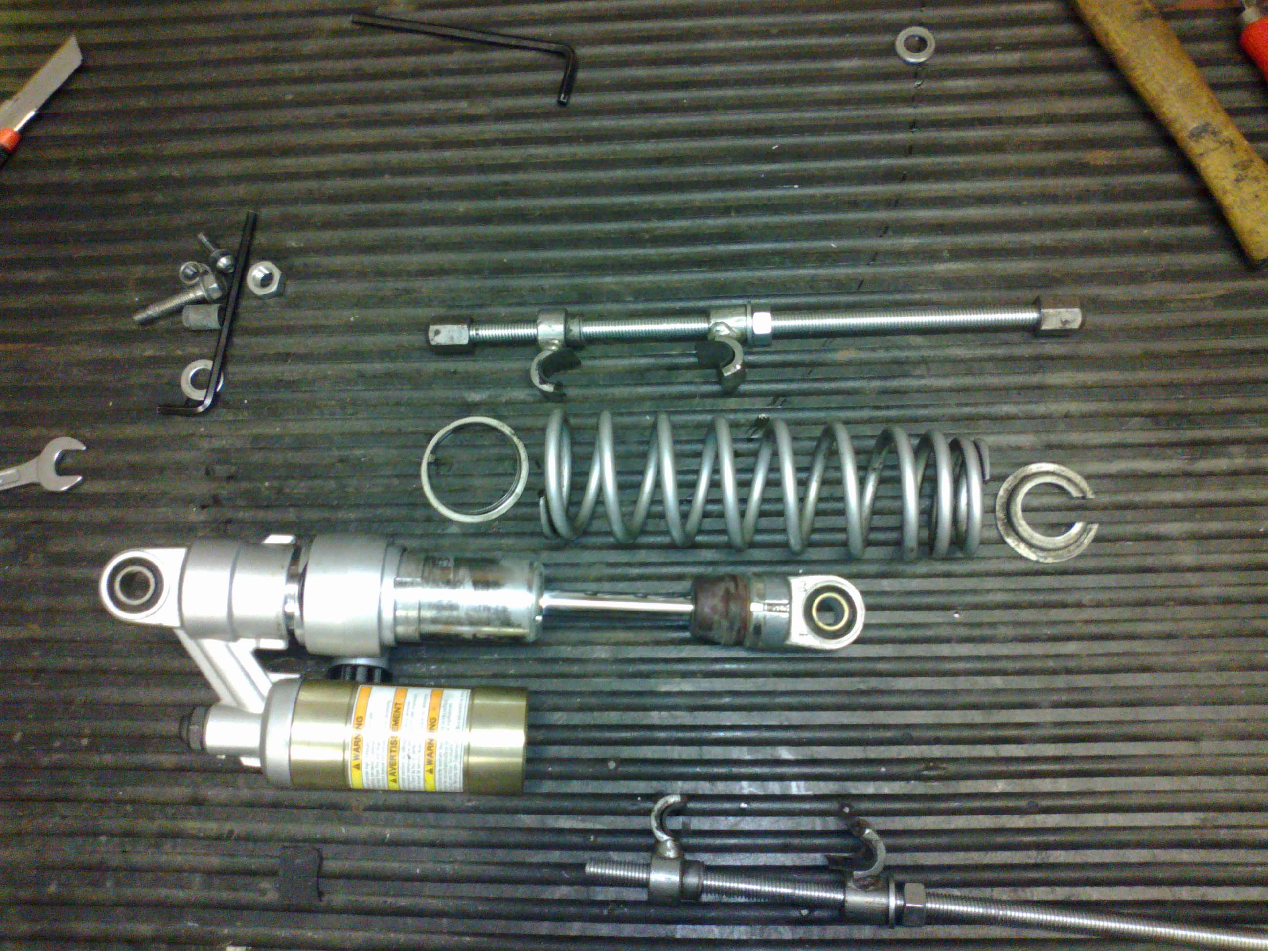

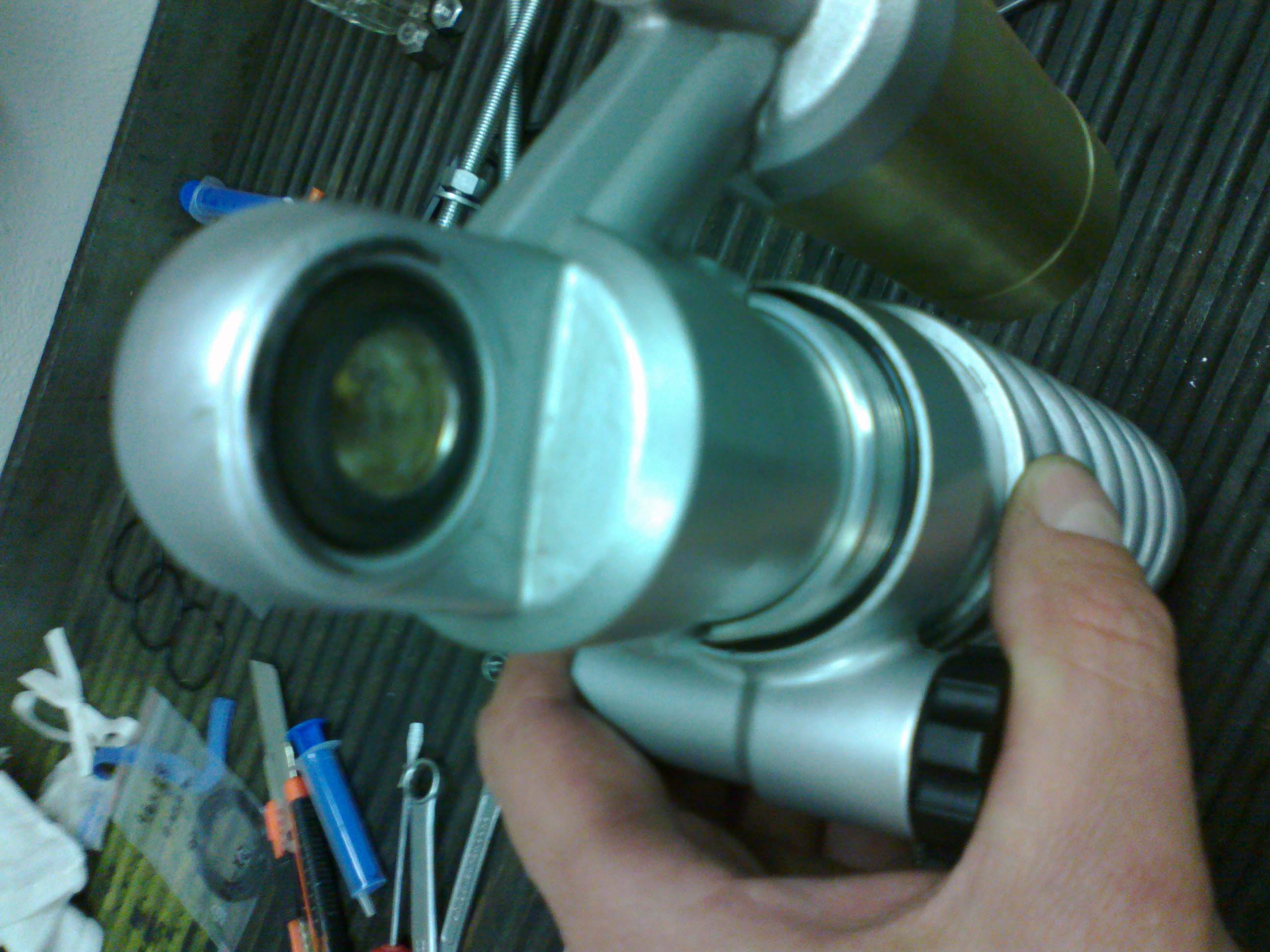

Stahováček mi dnes udělal kámoš ,tak jsem ho hned vyzkoušel.Tlumiče mi už dříve opravoval Jarda TT.Podle iformací které jsem našel na netu měly být uvnitř dva o kroužky 2,5 x 51 mm těsnící a jeden stírací silonový.Našel jsem tam však jen tři o kroužky.Silonový kroužek pravděpodobně Jarda nahradil tím třetím o kroužkem.Ale to nebude mít na funkci vliv protože ten vrchní kroužek který je vidět bude plnit funkci prachovky.Tedy doufám.Rozhození mechanismu je jednoduché.Stáhneš pružinu,vysuneš zajišťovací podložku a vytáhneš tlumič.Pomocí tlaku prstů pak vytlačíš pístek s drážkama ven.
Jelikož gumičky nemám ještě koupené bude to prozatím vše.Přihodím ještě pár fotek.

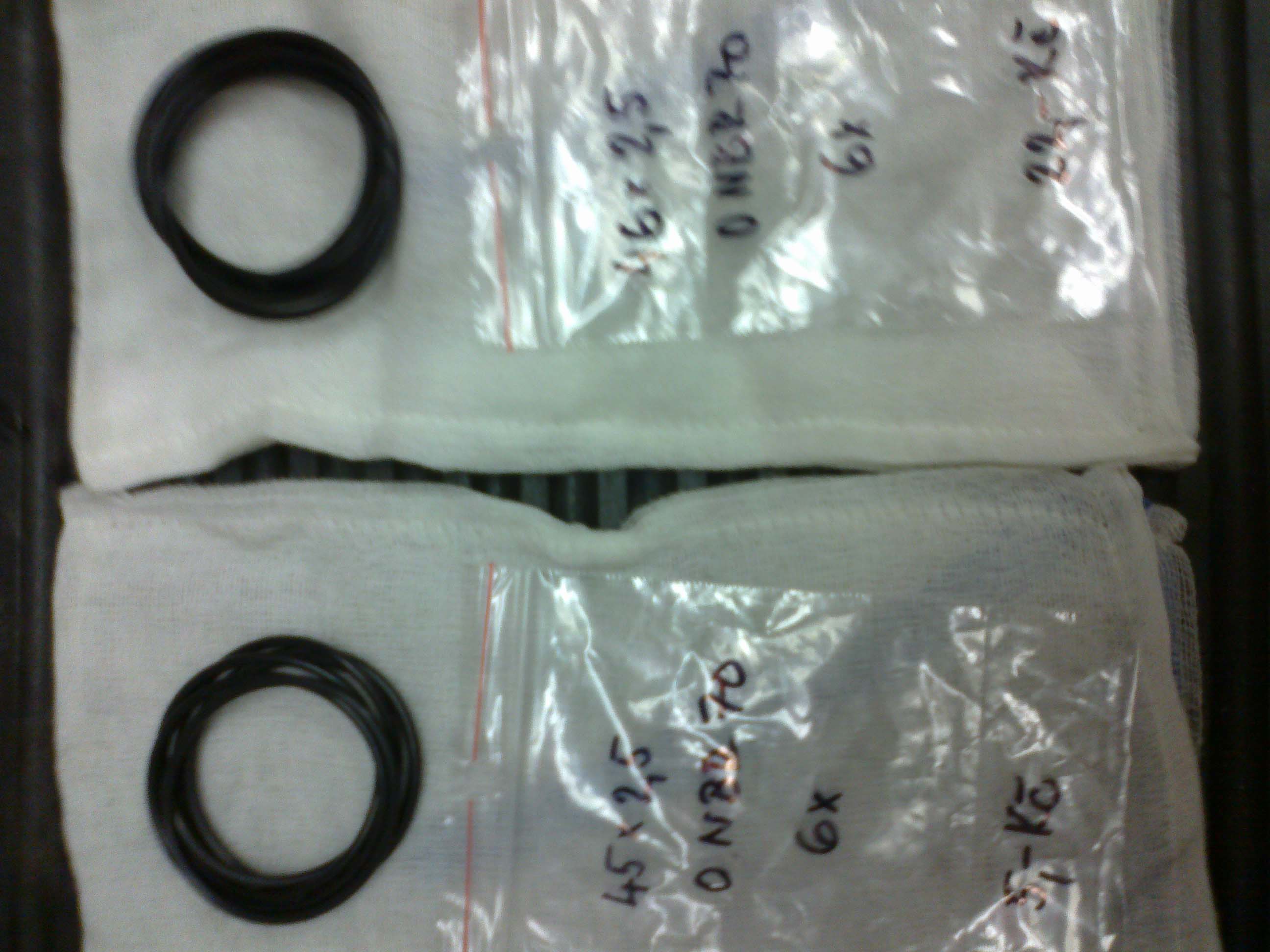

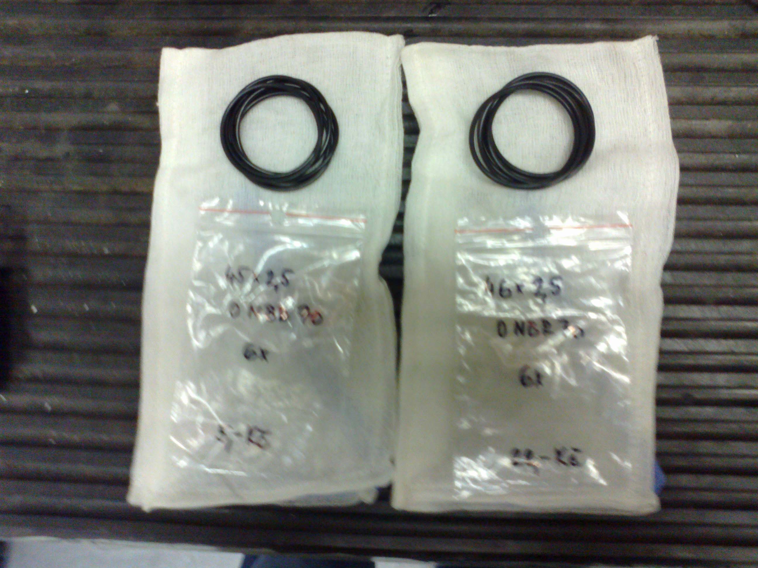

O kroužky jsem koupil v Komě v Ostravě a to dvojí velikost.Ten menší průměr jsem použil jako prachovku.

Dobrá práce kámopalus píše:O kroužky jsem koupil v Komě v Ostravě a to dvojí velikost.Ten menší průměr jsem použil jako prachovku.
