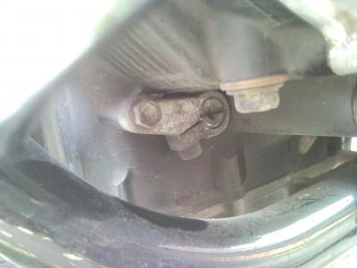

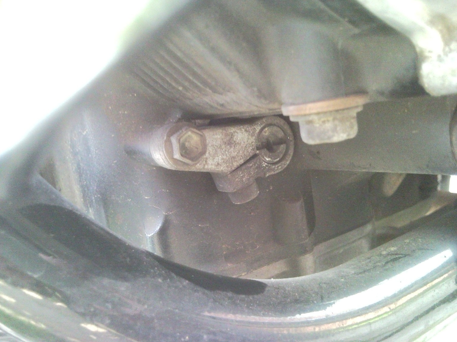

Zdarec chlapi, sem se tak kochal autobuskem a našel sem něco co nevím co je. Díval sem se do manuálu, ale jelikož angličtině nehovím, tak sem se nic nedozvěděl. Proto apeluji na ty chytřejší (všichni kromě mě) zejména na Dr. "D", aby mi celou problematiku vysvětlil viz. foto. Součástka je umístěna na olejové vaně na motoru vlevo dole vepředu.Je to ten velkej šroub zaaretovanej tou objímkou a na ní je vyrytá stupnice. Na snímku to není vidět. Děkuji :hand

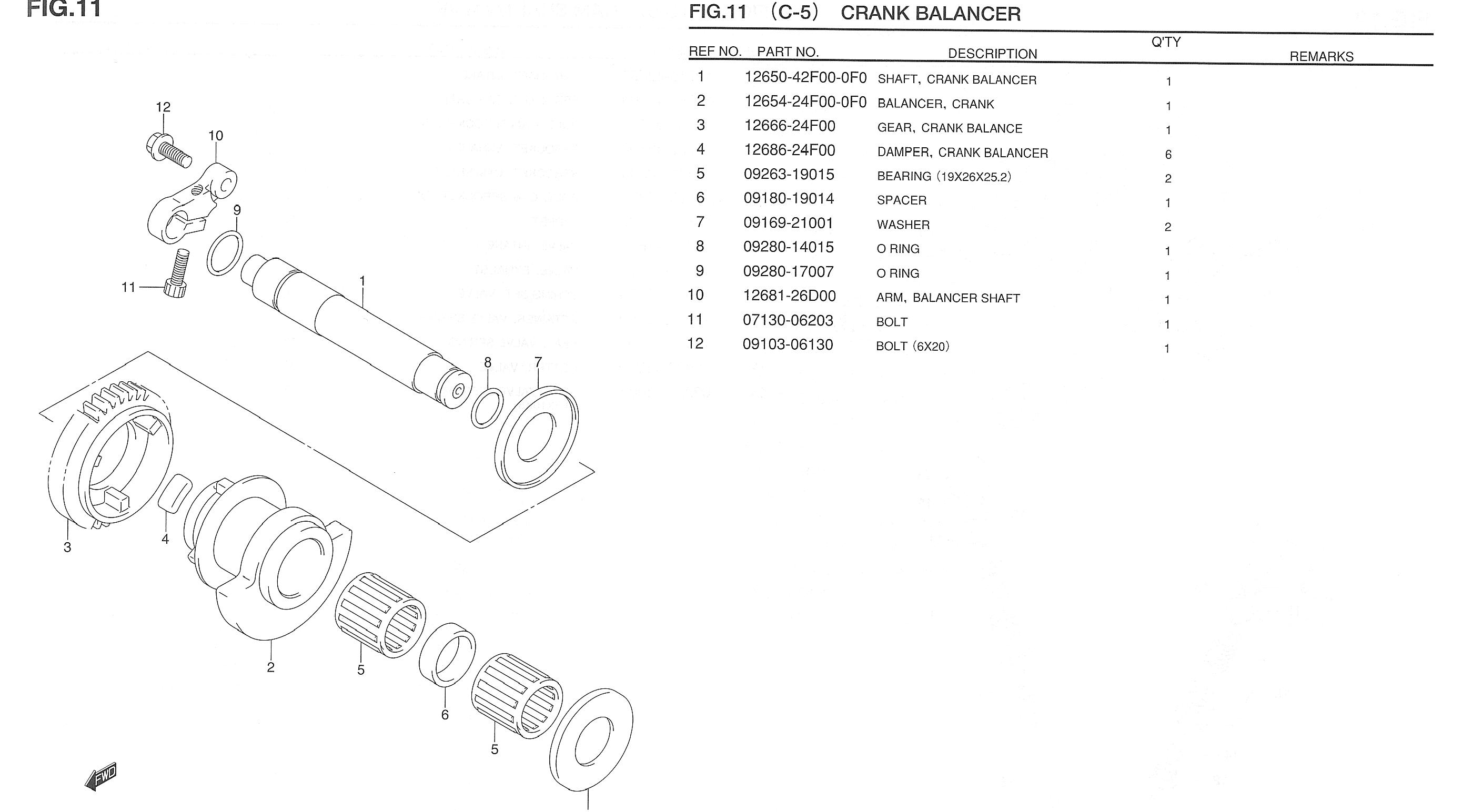

Jedná se o aretaci vyvážení klikové hřídele. Každopádně tím netočit, poloha je jasně daná pro vzájemné sladění vyvažovacího rotoru s klikovou hřídelí.

Dalibore díky, ty katalogový listy mám taky, čuměl sem do nich, ale nenašel. Si fakt otevř nějakou dílnu. Ty seš tirák??? Já myslel že Subaruješ!!!???
