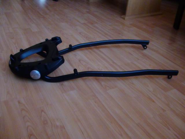

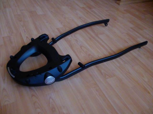

Dík. Boční držáky jsou rozpracované,ale nevím jestli to dokončím.To jsou všechno takové prototypy(zatím žádná série nepřipadá v úvahu !) :doh
Je s tím neskutečná drbačka...
Jó,padáky jsi chtěl taky a jak to dopadlo... :angry

Ty je ještě máš? Jaký? (chrom, nebo černá?)
Re: Zadní nosič-model GIVI
Jura píše:Ty je ještě máš? Jaký? (chrom, nebo černá?)
Už nemám žádné!!!!!!! Poslední chromované šly do Brna předevčírem a ještě zvažuju,jestli nechám naohýbat další trubky. :smoke

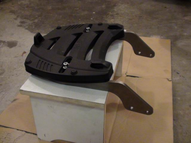

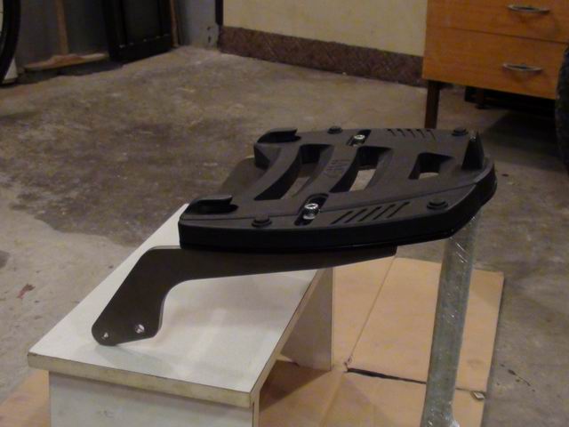

fajn drziak si urobil... vcera som si navrhol tiez podobny drziak- tri hod som meral a kreslil.. chcem sa spytat, ako ho uchytis na moto? - na drziak alebo bez neho? mal som problem s polohou kufra, to este musim doladit, cize aka vyska a kolko dozadu... nemas nahodou nejaku foto motorky z boku aj s kufrom?? a este aky hruby plech? - uvazujem nad trojkou antikor... Dik..
Jé,je to už jsem dělal před loni a letos jsem to prodal,protože jsem si vyrobil toto(viz foto)
Přichycené to bylo na všechny 4.šrouby zadního madla a mezi madlem a konzolí byly na každém šroubu distanční válečky.Rozměr ti už neřeknu,
už je to pryč.Ale to záleží na tom,co si vyrobíš,musíš to přizpůsobit šířce těch konzol a aby to nedrhlo někde o to madlo.Konzoly jsem měl
z 8 mm nerezi !Plotna byla dural 5.mm, nebo 6.mm už nevím.Ale ještě jednu tu hliníkovou plotnu kdesi doma mám,tak kdyby jsi chtěl...
F.

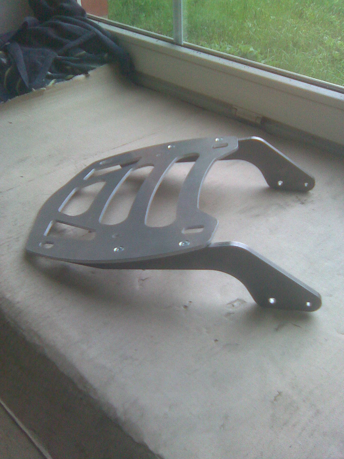

Tak vypadá ta holá hliníková deska a vlastně celý ten nosič bez Givi plotny.Ještě dole chybí 2.šroubky svrtat...
