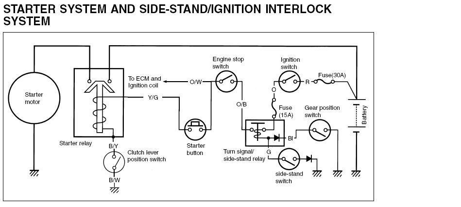

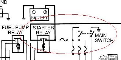

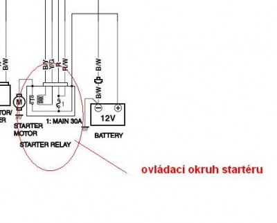

Mrňo, 15A pojistka je celkem běžná a rozhodně nepatří mezi nějaké zátěžové (např. jen do vyhřívaných heftů teče v poho 6A). Přes spínačku určitě neteče všechno, jak jsem psal dříve, obzvlášť to platí právě pro startér. Ten je pořádný žrout proudu (klidně i 100A - záleží na velikosti motoru - mechanickém odporu, stavu ložisek startéru atd.). Pro potvrzení přikládám i el. schémata.
Okruh startéru je vždy dvojí: 1) ovládací (nízkoproudový) a 2) výkonový (vysokoproudový). Nízkoproudový je od spínače startéru k relé startéru ev. spínací cívce. Vysokoproudovým okruhem je pak silným vodičem přivedený proud přímo z baterky k výkonovému spínači startéru (relé-cívka), tento po sepnutí pustí proud dále do motoru startéru.
